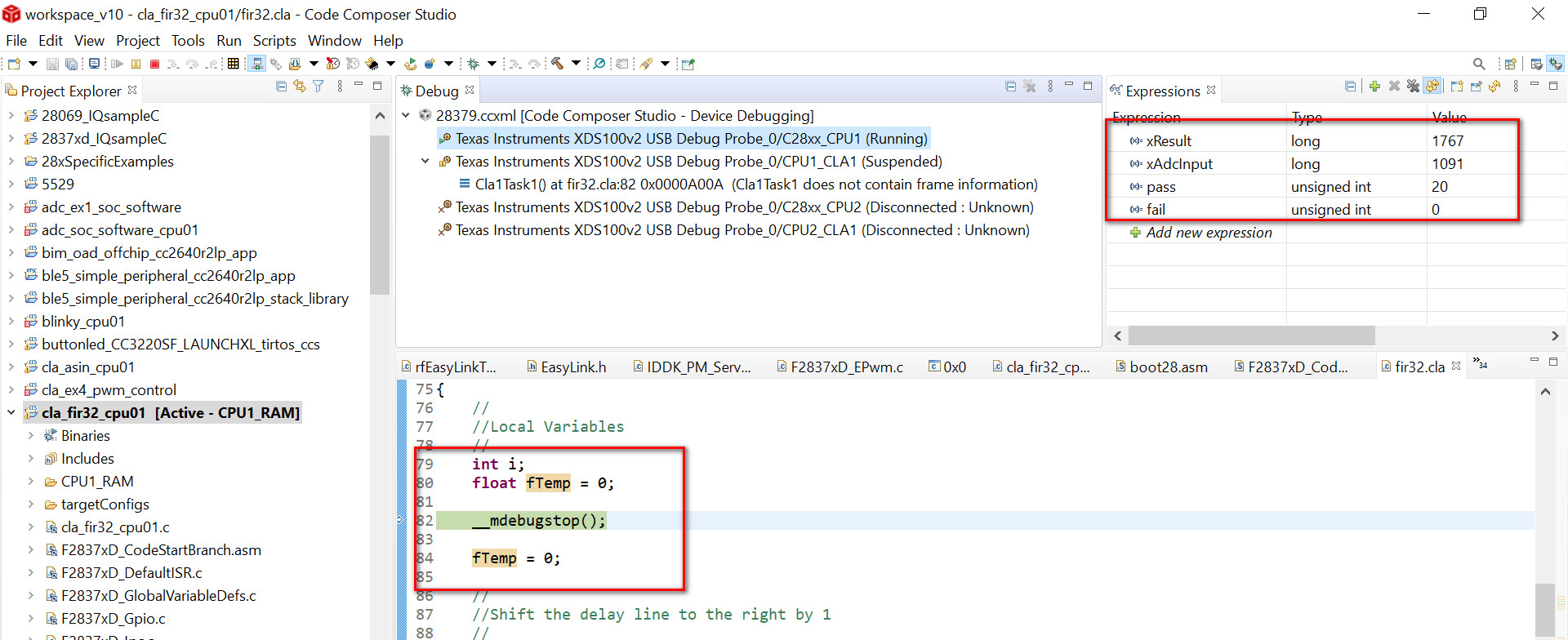

我是新手,刚学CLA模块,遇到一个问题:为什么28379D的CLA例程cla_fir32_cpu01中的任务cla1Task1只能触发一次,第二次就触发不了,而程序中是循环触发了133次?希望大佬们不吝赐教,跪谢!
还有就是,明明程序中给CLA申请LS5作为程序空间,为什么CLA程序运行时的起始地址是LS4?是例程错了吗?

  • 多谢解惑,十分抱歉,我用的公司电脑,不能上传图片。。
    我采用单步调试,程序采用循环的方式重发触发任务1,第一次任务1运行完成,MIRUN[0]变为0后,第二次触发任务1,对应的MIFR和MIER相应的位都置1了,且CLA处于空闲状态,但是CLA就是不会再次运行任务1.

  • 我测试了一下程序是可以正常运行的,如下图:
    所以建议您还是按照之前链接的调试说明来调试一下

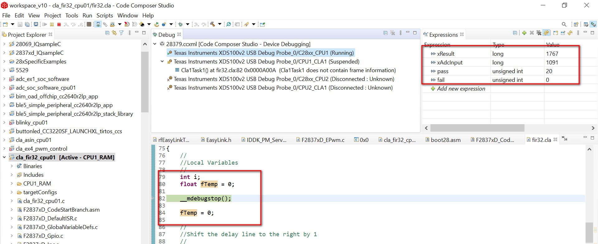

  • 请问每次进入CLA程序都会停在__mdebugstop()吗?我的是第一次进入时停在这,然后单步调试至MSTOP后就再也没进入CLA的任务1了
    但是CLA中的寄存器是这样的
  • 您好,能分享一下CMD文件吗?我看一下是否是我的CMD文件有错?
  • “请问每次进入CLA程序都会停在__mdebugstop()吗?”
    是的
