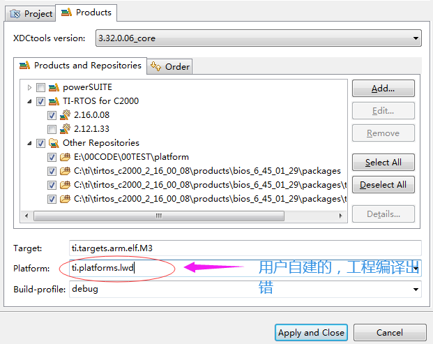

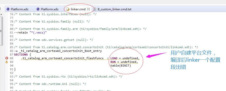

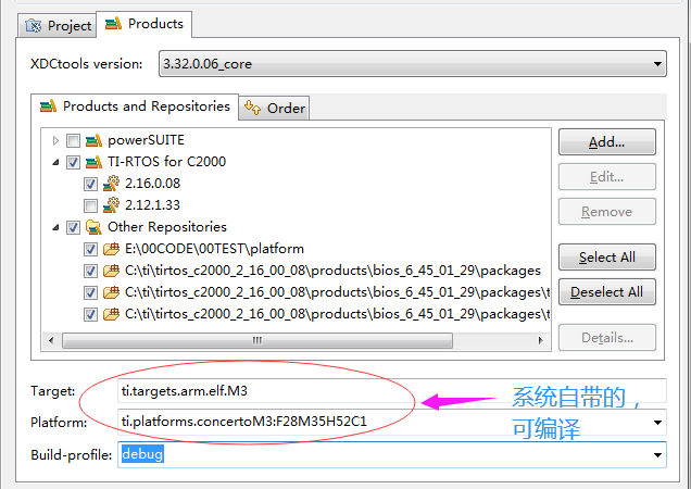

您好:
使用F28M35X设备,在配置平台(platform)时,只能选用BIOS自带的评估板的平台配置文件,用户自己建的平台配置文件编译时一直有问题,是否只能用系统自带的,而且无法修改?
我想要修改platform中设备的时钟频率,所以要自建一个平台配置文件。
