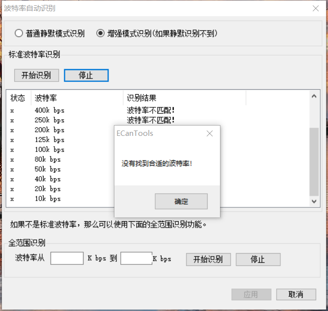

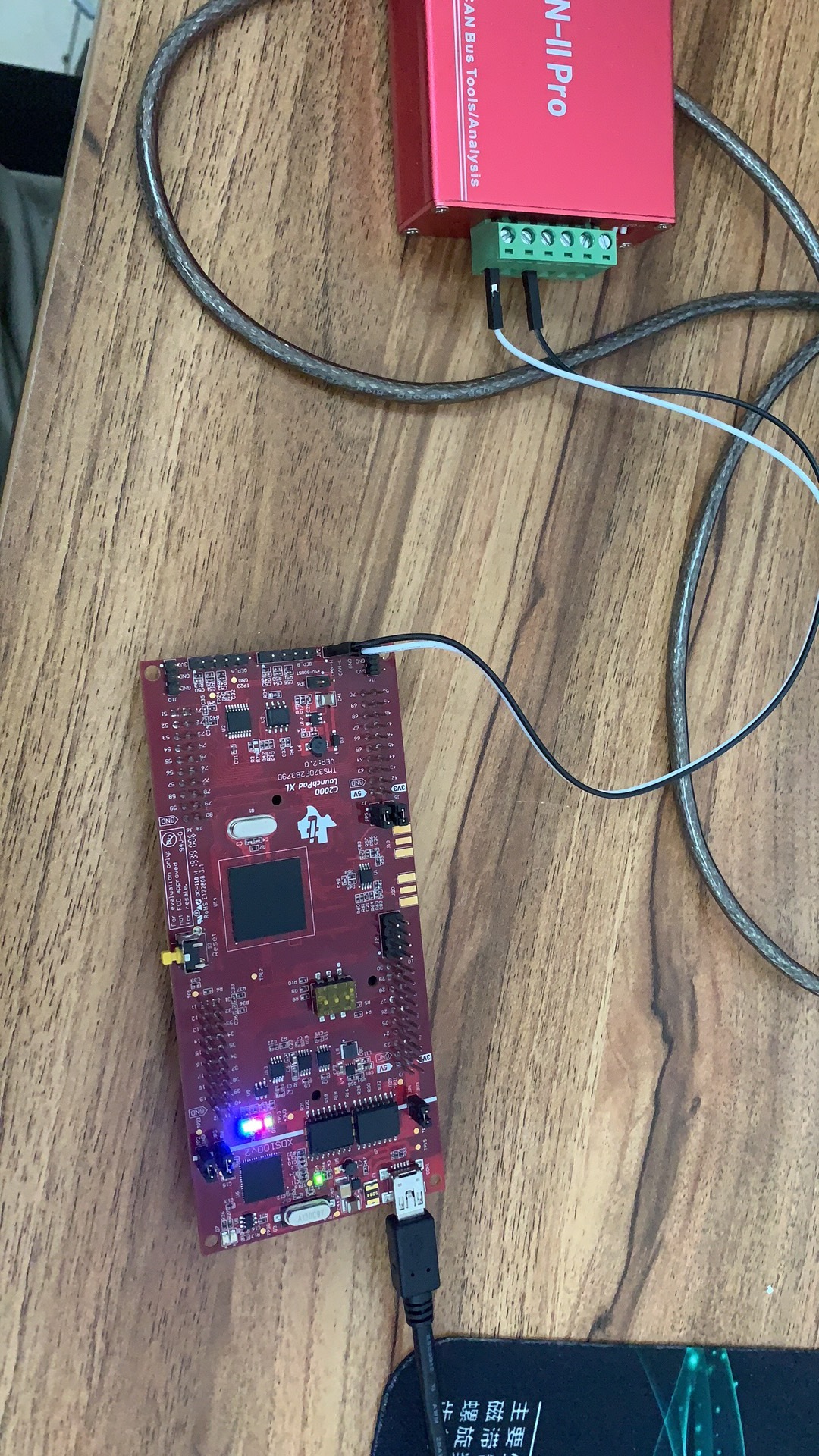

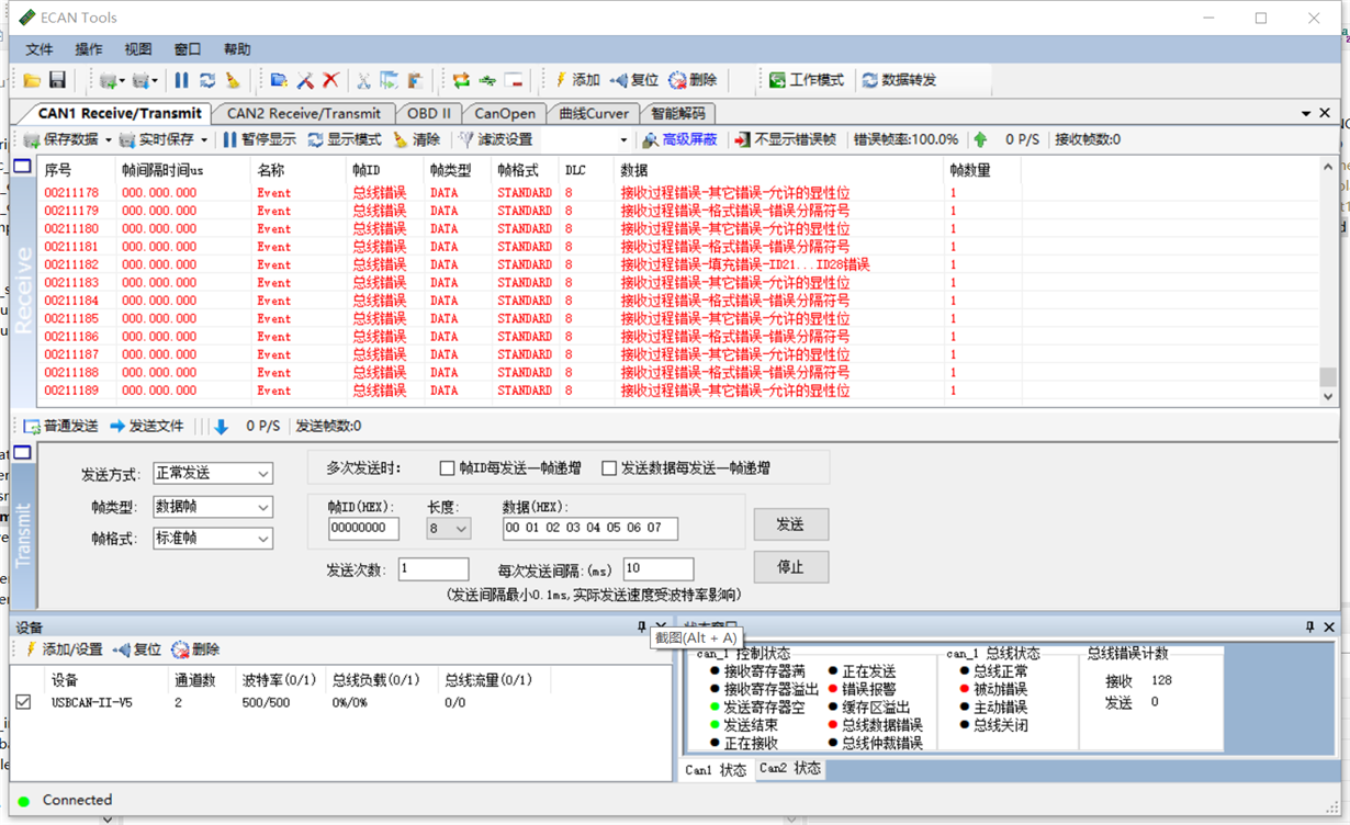

  • 您好,我是将dsp和usbcan模块进行相连的,使用对应的上位机发现无法匹配波特率,接收到的全是错误帧
  • 我现在如果接地线连接后上位机能正常发送数据,但是加载了例程后就无法识别出波特率了,也无法发送数据,这是为什么?

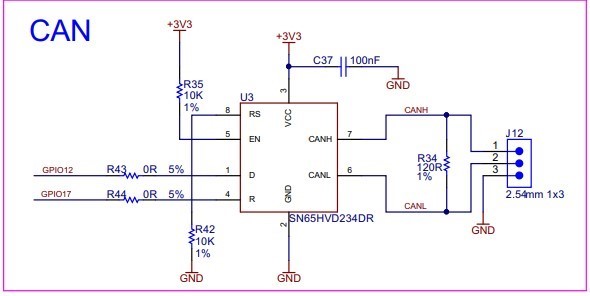

  • 如之前所说,该例程需要使用CAN收发器以及另外的CAN节点。该launchpad是集成了CAN收发器的
    CAN Interface with integrated transceiver
    您现在使用的是usbcan模块功能是使PC可以通过USB总线连接至CAN网络?
    那这样的话,连接是没有问题的。
    请问您现在修改的是什么引脚?是下面的引脚?
    #define DEVICE_GPIO_CFG_CANRXB      GPIO_10_CANRXB  // "pinConfig" for CANB RX
    #define DEVICE_GPIO_CFG_CANTXB      GPIO_8_CANTXB   // "pinConfig" for CANB TX
    您可以看一下launchpad的原理图,是包含了 SN65HVD234DR CAN收发器的。但请记住,在启动板上您将只能使用一个CAN模块(即CANB)。
    您需要使用下面的引脚,也就是说,您需要预定义_LAUNCHXL_F28379D
    #define DEVICE_GPIO_CFG_CANRXB      GPIO_17_CANRXB  // "pinConfig" for CANB RX
    #define DEVICE_GPIO_CFG_CANTXB      GPIO_12_CANTXB  // "pinConfig" for CANB TX
