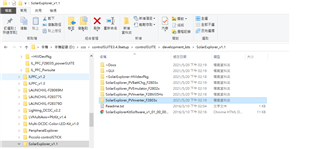

不知道有没有看过这个套件例程,不过这个例程是基于F28035的:C:\ti\controlSUITE\development_kits\SolarExplorer_v1.1
一般来说,Boost电路的PI控制
方法1. 就是先调电流环在调电压环,调P再调I,不过需要不断得试凑参数;
方法2. 需要先对电路进行数学建模,得到电压环和电流环的传递函数,利用matlab进行PI参数设计
不是,你这个应该是安装包里面的路径?我不知道你这个路径是哪里的。
你的PC上安装controlSUITE了吗?如果已经安装了,那么就可以在PC中找到这个路径
或者安装之后直接用CCS打开这个路径,就可以加载这个工程了
