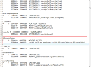

在调用fpu32_fast_supplement库中的void sincos(float32 radian, float32* PtrSin, float32* PtrCos);进行计算的时候,结果异常,于是单步进行分析。
在调用这个函数的时候,有这样的信息提示:Can't find a source file at "/home/ubnuser/ti/c2000ware/libraries/math/temp/source/fpu32/sincos_f32.asm"
Locate the file or edit the source lookup path to include its location.
然后单步执行,发现在执行这个函数的时候程序跳转到地址0x08314eb
感觉这个地址异常,没有在FPUmathTables,于是查找map文件,这个函数的地址确实是0x0834eb
然后查找FPUmathTables的地址,认为这个地址应该是正常的
 认为sincos应该在FPUmathTables中,但是没有
关于这个计算错误的现象,能不能给点建议,多谢
    MEMORY

       FPUmathTables    : > FPUTABLES, PAGE = 0, TYPE = NOLOAD

    使用的cmd文件
  • 抱歉,目前手边没有板子。我会在明天测试后给您回复。
    请先确认下面的信息:
    您是使用的TI例程还是自己的程序?若是例程的话,请给出路径;若是自己程序的话,允许的话,请私信或上传一下工程,我们在开发板上测试一下,谢谢
  • 使用的是自己的工程,而且公司有加密系统,代码无法上传, 。
    能否看一下还需要我提供什么信息,或者有什么方向的尝试,多谢
  • 您需要将FPUmathTables加载到 FLASH,即在链接器命令文件中将 FPUMathTables 分配给 FLASH 部分。
