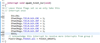

想请问一下目前TripZone功能使用上碰到点问题
目前在TZ中断里面去清TZCLR[CBC],却不见效果(确实有进入中断)
只能等CTR=zero 去CLEAR
有叫出Expressions去看内部站存器没有发生变化
请问这有办法解决吗
  • 你好,我看你的程序应该是根据例程的基础修改的?例程中pwm1的配置是单次触发模式,不知道你的程序中有没有做相应的更改?或者,你的程序有做过其他修改吗?
  • 我是从这份例程去进行修改的Example_2803xEPwmDCEventTripComp
    想把OST改成CBC模式
    有对程式做出一些修改
    目前一定要等CTR=zero才能清除,没办法手动清除
    下面是目前TZ部分的程式码

  • 我觉得这个现象是正常的,因为 CBC Latch只能在 CTR = ZERO时自动清除。而你通过TZCLR[CRC]清除的只是TZFLG,当CTR还没到ZERO时,CBC Latch是依然存在的,就算你通过TZCLR[CRC]清除了是一下TZFLG,马上又会置1,所以你看到操作不成功是正常的。
    记住:CBC Latch这个事件锁存只有在外部TZ条件已经消失,CTR=ZERO才会被自动解锁。
