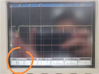

使用28335的sci进行485通信。按照手册,使用发送fifo时,数据是自动写入以为寄存器的。我在使用发送fifo向外连续发送7个字节数据时,发现7个字节之间每一个字节的时间价格大概是7ms。从485主机发送,到接受到数据的时间大概60ms。请问一下发送fifo向外发送数据时每一个字节的数据间的间隔时固定的吗?有没有办法缩短?

您可以看一下用户指南
https://www.ti.com.cn/cn/lit/ug/sprui07/sprui07.pdf
10.13.1 SCI FIFO Description 7. Delayed transfer.
