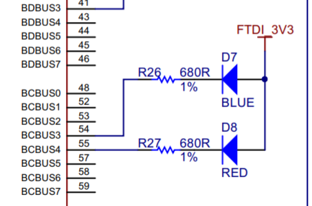

Part Number: LAUNCHXL-F28379D
图中红线标注的2个灯D7和D8亮表示啥呢
不是,我用它作为控制板与SiC驱动板相连,这个控制板连接到电脑上,接上整流模块后,电脑显示控制板无法连接,而且D7与D8两个灯亮了,用手碰控制板有电
我用dsp28379d驱动SiC MOSFET,搭了一个三相全桥逆变电路
CCs显示错误是One of the FTDI driver functions used during the connect returned bad status
关于该错误,您可以看一下
电脑的设备管理器中是否能识别XDS100?
建议检查硬件部分
相关电压是否有进行测量?
这个帖子也是E2EChina上的帖子
我不接就可以识别仿真器,接了就不行,
是有可能是干扰的原因
