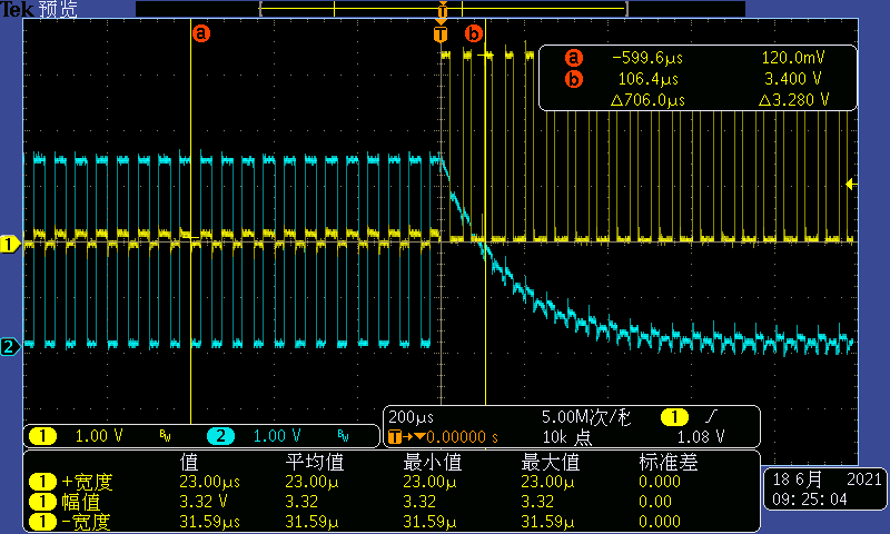

我将InstaSPIN-BLDC移植到TMS320F28335上运行,在分析其PWM波控制方式时测试到如下波形:
上图中,黄色为PWM1A,蓝色为PWM2B,PWM2B存在关断脱尾现象
例程的PWM控制方式,以state1为例,代码如下:

但是,在配置ePWM单元时例程并没有使用该宏定义。因此,TZCTL保持其上电初始值:
TZA = TZB = 0,
即当触发TZ时,相应的PWM输出处于高阻态
High impedance (EPWMxA = High-impedance state)
High impedance (EPWMxB = High-impedance state)
这也就造成了PWM并不是立即关断,而存在一定脱尾。
我想这应该和硬件电路有关系,有可能是存在类似寄生电容,或者是存在长距离走线导致的这个问题。
我的系统是CPCI的,28335板卡发出的PWM波经过背板后连接至驱动板的ISO7760F,ISO7760F连接至DRV8301,因此PWM传输距离相对长一些。
为了解决这个问题,我尝试增加了如下代码:
EALLOW;
EPwm1Regs.TZCTL.bit.TZA = 2; // Force EPWMxA to a low state
EPwm1Regs.TZCTL.bit.TZB = 2; // Force EPWMxB to a low state
EPwm2Regs.TZCTL.bit.TZA = 2; // Force EPWMxA to a low state
EPwm2Regs.TZCTL.bit.TZB = 2; // Force EPWMxB to a low state
EPwm3Regs.TZCTL.bit.TZA = 2; // Force EPWMxA to a low state
EPwm3Regs.TZCTL.bit.TZB = 2; // Force EPWMxB to a low state
EDIS;
大家可以使用头文件中的宏函数配置一下TZCTL,从而在触发TZ时使PWM输出转态强制为低电平(如果电路中有反相器,则强制高电平)
在随后的测试中,PWM不再存在关断脱尾,而且BLDC运行的噪音进一步减小了(存在PWM关断脱尾问题时,电机运行没有明显异常,母线电流也没有过流,噪音稍稍大一些,但是并不明显)。
