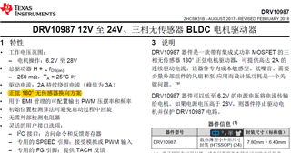

最近查资料看到有这样的集成控制IC:
该集成控制器对直流无刷电机的控制方式是无感180度正弦波控制

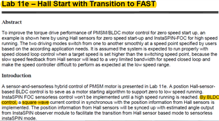

C:\ti\motorware\motorware_1_01_00_18\sw\solutions\instaspin_foc\boards\drv8301kit_revD\f28x\f2802xF
这个路径下是基于ti InstaSPIN FOC 的算法,正弦波控制,有速度闭环和参数辨识 但是大部分代码都是封装起来的
您好 感谢帮助 我想您指的应该是这个例程吧 不过该例程的BLDC控制也是方波控制,不是正弦控制。
