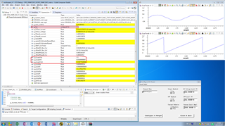

随后我是这样分析和解决这个问题的,他的帖子里有一部分说的是对的,在lsw = 1阶段,速度环PI控制器的输出是很小,下面是我的测试结果:
上图中,速度环Kp = 1.0,速度环Ki = 0.005,速度环输出 = 0.007
此时如果将lsw切换为2,使速度PI控制闭环,速度环控制器将在输出几乎为0的情况下接管已经被开环拖动到一定速度值的内环系统,从而造成系统剧烈震荡。由于无位置传感器的特殊性,电机一旦骤停,启动就相对麻烦些,如果出现反转,将更不好处理。

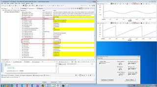

随后,我调整了速度环PI控制器参数,lsw = 1阶段的运行结果如下图所示:
上图中,速度环Kp = 1.5,速度环Ki = 0.015,速度环输出 = 0.039
通过调整速度环控制器参数,使速度环控制器输出在该阶段具有一定正值,此时切换到lsw = 2时,系统不在出现骤停或反转,稳态结果如下图所示:
综上所述,我觉得问题可能还是出现在控制器参数不合理上,外文网站上那个人描述的lsw = 1状态时速度很稳定,从而速度环控制器输出几乎为0,他认为是很好的现象。从我的调试经历看,好像他说的有些问题。
