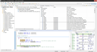

使用官方的示例程序(ecan_a_to_b_xmit)修改can通信     程序仿真会在如图所示的位置死循环 can的中断标志无法置位

  • 额,你好,还请明确标注一下修改的是哪些地方,否则这么一句句对照效率太低了
  • 你好  感谢回复  官方的例程仿真同样会卡在这个位置  CANTA无法置一

  • 抱歉,你上传的自己代码可能是选择的TXT格式的,所以看起来实在有点累。
    就例程而言,卡在这个位置的话说明传输不成功,不知道你这边的硬件上有没有根据例程中提示的进行连接?即通过CAN收发器连接CANA和CANB
    //! \b External \b Connections \n
    //! - eCANA is on GPIO31 (CANTXA) and GPIO30 (CANRXA)
    //! - eCANB is on GPIO8 (CANTXB) and GPIO10 (CANRXB)
    //! - Connect eCANA to eCANB via CAN transceivers
  • 感谢您   我的问题已经解决  can分析仪没配置对。。。。
