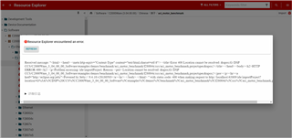

在CCS9.0中打开资源管理器。想import例子时就出现了这个
Part Number: TMS320F28335
Other Parts Discussed in Thread: C2000WARE, CONTROLSUITE
你可以下载并安装C2000WARE软件后,直接import如下位置的例程:
C:\ti\c2000\C2000Ware_3_04_00_00\device_support\f2833x\examples
目前F28335的电机控制例程可以在controlSUITE中找到,路径为:C:\ti\controlSUITE\development_kits\HVMotorCtrl+PfcKit_v2.1
上述是例程基于这个套件的:www.ti.com.cn/.../TMDSHVMTRPFCKIT
