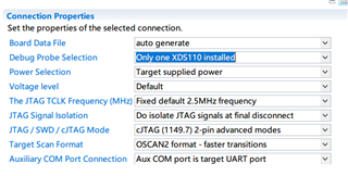

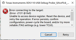

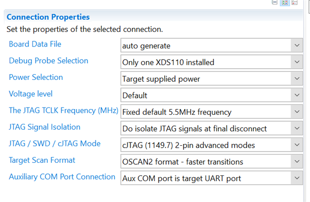

CCS 版本是 v7.4.0,compiler 版本是TI 18.12.1.LTS。在连接器件,debug时出现这个问题:
Error connecting to the target:
(Error -2131 @ 0x0)
Unable to access device register. Reset the device, and retry the operation. If error persists, confirm configuration, power-cycle the board, and/or try more reliable JTAG settings (e.g. lower TCLK).
(Emulation package 7.0.100.0)
请问应该怎么解决呢?谢谢

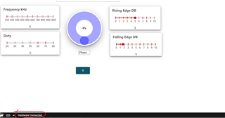

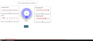

您好,我刚才又尝试了一遍,还是不行,具体流程如下
先在GUI Composer上连接成功
断开了网站的连接后,转为用 CCS 连接,会出现如下问题

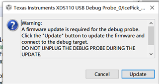

点击了更新之后,就会出 2131 问题了
谢谢反馈。若是不能自动更新成功的话,请尝试按照下面的链接手动更新。
https://software-dl.ti.com/ccs/esd/documents/xdsdebugprobes/emu_xds110.html#manual-update
若还是有错误,请您查看下面的内容
https://software-dl.ti.com/ccs/esd/documents/xdsdebugprobes/emu_xds110.html#troubleshooting
