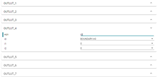

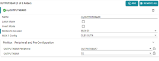

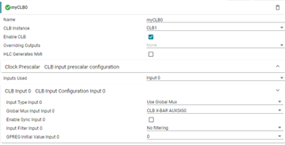

将脉冲信号通过GPIO输入,利用Input x-bar路由到output x-bar 后,可以在GPIO输出得到相同的脉冲信号,但是中间经过CLB,将Input x-bar输入给clb x-bar 后送入CLB模块input0,然后直连通过CLB1OUT4输出到output x-bar 后,在GPIO输出得到的信号一直是低电平,两种方式都是烧录到Flash中运行,请问有什么地方有问题?相关配置如下,感觉没有发现什么问题

  • CLB配置的话,我并没有发现有问题

  • 可以确定是CLB环节出了问题,对于CCS编译CLB需要特别的设置码
  • 非常感谢您的帮助,问题找到了,CLB部分的函数需要手动添加到主函数中,我没有加入,导致没有编译
