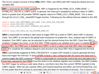

TI的这个案例中专门利用一个中断(ISR1)执行PWM相关参数(PRD、COMPA、COMPB....)寄存器的更新,环路计算是在另外一个中断(ISR2)中执行。
整套操作比较麻烦,而且会消耗不少的MCU时间。
为什么不在ISR2中断中完成环路计算后,直接使用使用PWM 的 Global Load功能进行PWM寄存器的更新?
这样中断也少了,不用嵌套;还节省了MCU运行时间。
