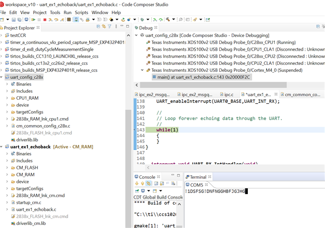

  •    取消 while(UART_isDataAvailable(UART0_BASE))后变奇数但最后一次发送为什么不触发中断?实际测试过程也是少接收一个字节数据
    您现在使用的是controlcard?直接测试例程是测试成功了?
    对于controlcard,可以将 GPIO 84 连接到 GPIO 29,将 GPIO 85 连接到 GPIO 28,以便您可以使用控制卡的内部 ftdi 转换器并尝试运行串行终端。请注意,您可以运行相同的引脚复用器配置(84,85)和示例,因为 GPIO 28、29 硬连线到内部 ftdi。
    您也可以在CCS Debug Session -> View -> Terminal -> Connect Serial Terminal 中打开串口终端(设置波特率参数,点击确定)。
    这是一个字符回显的例程。不太理解您所说的偶次是什么意思
  • 光标放在CCS的 Terminal 内,在键盘上输入 12345
    而后,如下面视频所示
