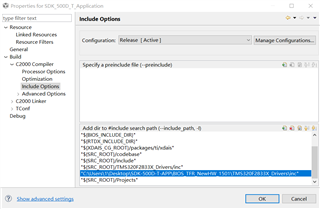

在F28335中调用ADC的寄存器,出现报错,报错未找到头文件声明,此文件DSP2833x_Adc.h已经在Include Options中声明,不清楚为何发生此报警

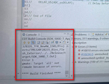

我指的是 console内的详细错误信息
在您第一张图的
根据您的错误提示,应该是没有添加 DSP2833x_GlobalVariableDefs.c 文件或者没有包含该文件的路径

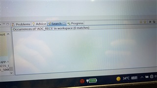

您使用 Ctrl +H ,查找下 ADC_REGS,看是否可以在您工程内有定义
查找的确没有,但是我的头文件DSP2833x_Adc.h已经在工程属性里面连接了,请问这如何解决呢?

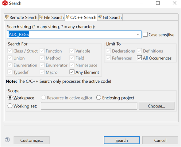

是 ADC_REGS 而不是 ADC_RECS
另外它是定义在 DSP2833x_GlobalVariableDefs.c 内的
volatile struct ADC_REGS AdcaRegs;
抱歉,之前的空白是因为输入错误,重新输入能够找到相应的内容,如此是什么原因导致之前的报错?

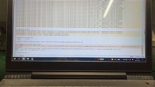

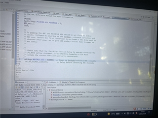

看您图片的内容,是没有您之前的工程名 SDK_500_T的?
Ctrl +H 的话,是对整个workspace来进行搜索的
