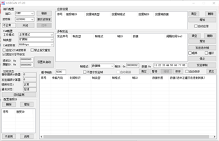

  • 那我使用了USBCAN不可以么?我现在用的是USBcan和280049。280049发送USBCAN 接收,但是不好用。而且can_ex4_simple_transmitwhile(((HWREGH(CANA_BASE + CAN_O_ES) & CAN_ES_TXOK)) != CAN_ES_TXOK)  //这个循环出不去,不知道什么原因?原始程序未改,但是跑不通?
    原因是因为没有接收的么?
    还是什么原因?
  • 原因是因为没有接收的么?
    是的,CAN_ES_TXOK表示的就是发送成功
    请详细说明或截图
  • USBCAN 没有反应,280049的程序始终卡在这一句can_ex4_simple_transmitwhile(((HWREGH(CANA_BASE + CAN_O_ES) & CAN_ES_TXOK)) != CAN_ES_TXOK)  ,
    我看懂程序是发送不出去了,但是不知道是因为没有接收的原因还是因为发送自身的问题?
    另一个问题我可以把示波器接在LAUNCHXL-F280049C的CANH和CANL引脚上,然后跑程序观察是否由波形输出么?
    还是需要将CANL和CANH分别接地测量,然后在示波器上观察结果呢?
  • 补充一下,我使用USBCAN连接到28377S采用自收自发模式是可以收到数据的,这说明了我的USBCAN是没问题的,现阶段不知道为什么就是不好用。
