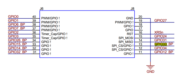

2、我查看芯片手册LAUNCHXL-F280049C的CANA的gpio引脚是:CANA的TX是GPIO32=51引脚,RX是GPIO33=73引脚,我是该用gpio还是CANL和CANH?

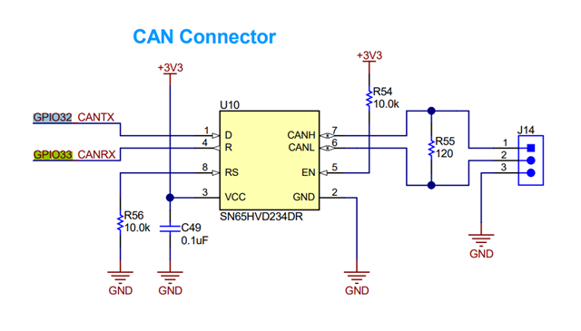

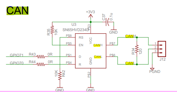

    不知您使用的是哪个版本的launchpad?我手边这个是MCU025A,原理图如下

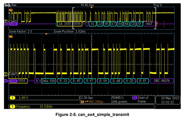

    3、我使用的LAUNCHXL-F280049C的发送程序can_ex4_simple_transmit,是不是可以通过示波器看到输出波形?现在没有波形是不是不对?如果不对是什么地方出现了问题呢?
    您可以看一下
    https://www.ti.com.cn/cn/lit/an/sprace5a/sprace5a.pdf
    Figure 2-5 depicts the waveform on the CANTXA pin

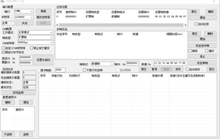

  • 1 请将您的开发板和USBCAN分析仪以及两者之间的连线拍照
    2 对USBCAN分析仪软件的配置部分截图
    3 说明一下您现在使用的例程以及是否有进行修改

    3、USBCAN的界面状况完全收不到消息,如果能收到消息上图中的绿灯会闪烁。
  • USBCAN与280049开发板连接,USBCAN进行环回测试是可以收到数据的,但是给DSP发数据DSP收不到。DSP发数据USBCAN也收不到。

    还是需要更改CAN的引脚的,两者开发板的CANTX/CANRX引脚是不同的
    28377S:
    您需要根据您的l280049 launchpad版本来查找原理图中的CAN引脚

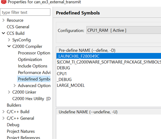

  • 另外使用launchpad的话需要添加预编译
    无论哪个launchpad,您都需要根据开发板原理图来查看CAN引脚并在例程中进行确认、修改

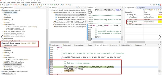

  • 下面是我用28379D launchpad接收 USB-CAN分析仪发送数据的截图,可以成功进入接收
  • 您好:您这个是2块板卡跑到收发么?然后成功的收发到了是么?
  • 我这个是USB-CAN的上位机发送数据给28379D launchpad,28379D launchpad可以成功进入接收函数
    接收到的,就是USB-CAN的上位机发送的数据

  • 好吧,你这边成功了我要看一下自己的到底是是么问题。您的程序也是官方的没有改动的是吧?
  • 如之前所说,需要根据您实际开发板的版本对照原理图来修改例程内的CAN引脚,其他没有改动

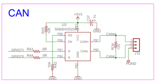

  • 你好麻烦你问一下,GPIO_70_CANRXA;GPIO_71_CANTXA的复用是怎么弄的啊。不会用啊,可以麻烦把您的那个程序如何配置发给我么?发到邮箱就可以了。谢谢了不知道您是用的库函数么?
  • 可以麻烦把您的那个程序如何配置发给我么?
    这个在文档内有说明的 https://www.ti.com.cn/cn/lit/an/sprace5a/sprace5a.pdf

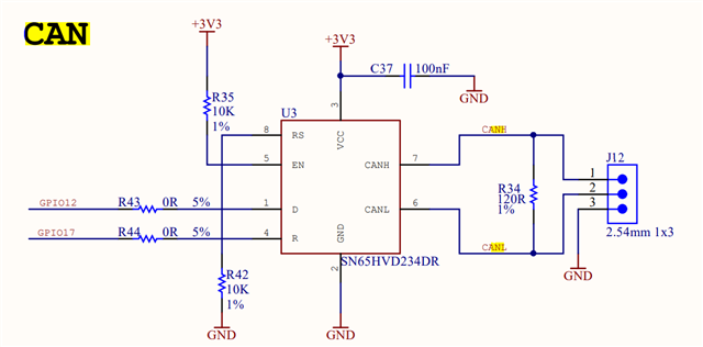

    根据原理图使用的是
    在device.h内修改语句
    #define DEVICE_GPIO_CFG_CANRXB GPIO_17_CANRXB // "pinConfig" for CANB RX
    #define DEVICE_GPIO_CFG_CANTXB GPIO_12_CANTXB // "pinConfig" for CANB TX
  • 您好由于我用的是28377S
    我看了一下程序里关与这个引脚的定义是复用的,由于之前用的是ADI。现在刚转用TI,所以不太懂你们这个复用引脚该如何定义和调用。
  • 我看了一下程序里关与这个引脚的定义是复用的
    请给出代码。例程内是没有被复用的
