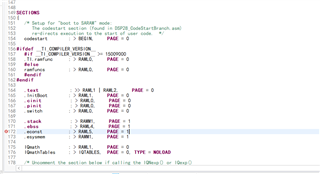

换成f28335.cmd就能正常编译,求助应该修改哪些地方让他在ram中正常编译。

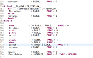

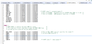

如果更改这里RAML5的长度或者范围,后面的RAML67需要往后移动,不会影响吗
应该是您的RAML5不能完全放下您的大数组,所以需要将几个RAMLx合并为一个
这样不会有影响的
