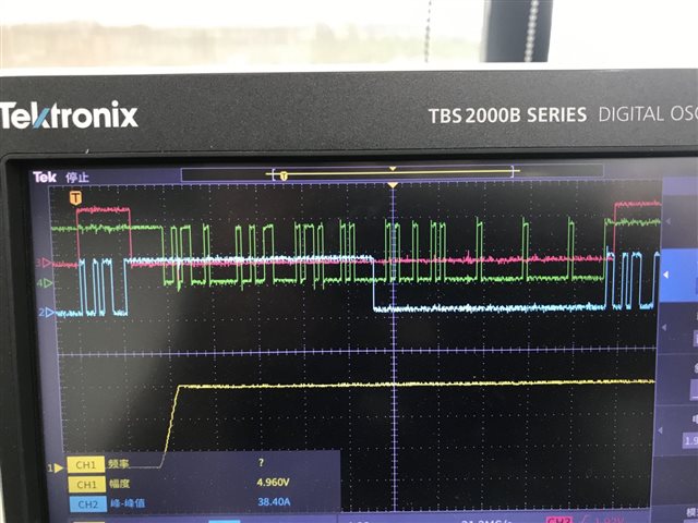

    在FCL_LEVEL1阶段下,发现一个奇怪的现象,我反复reset、restart、run,大部分概率是编码器校验失败,导致runMortor强制设置为MOTOR_STOP,观察position和turns是不正常的数据,因此马达不能正常运转。重复测试偶尔某次编码器能够正常读取position和turns数据,这个时候是不会发生校验错误,马达能够运转起来,并且可以长时间运转。是否在FCL_LEVEL1阶段,当enableFlag设置成1时,编码器的初始化大部分概率是不正常的,我观察M12区域的Enc_DO(绿色编码器返回数据)、Enc_DI(蓝色、IDDK发出启动命令)、TxEn(红色、发送使能)信
    号,异常点在启动时的第二个TxEn处,Enc_DI发送数据超前于TxEn了。再看看正常时的信号,第二个TxEn和Enc_DI基本是同时动作的。TxEn我们常规都是这样处理的:发送数据前,TxEn先有效 延时1~2us 再发送数据至buffer,待发送buffer空后再延时1~2us清除TxEn,等待接受。以上分析供Ti参考,希望能够尽快解决这个问题。
  •  这个是不正常波形

    关于编码器的电源我已经按照user guide 直接“5V0”和“5V0 Enc”短接处理,可以排除电源的因素。编码器的异常和Txen与Enc_DI间的第二个时序异常有直接关联,这个我已经反复尝试,只要启动后第二个Txen滞后于Enc_DI,编码器的后续读取就不正常,我在PC机的串口调试助手上监听编码器接口的RS485的D+、D-,经过持续观察和分析,实际读取到的编码器数据是正常的,这说明多摩川正确的识别了28397CLB发出的读编码器命令,但是28379 SPI接受的数据是不正常,感觉是CLB程序初始化的问题,SPI处于一个错位状态,这个需要CLB工程师来进一步分析。
    level 3下不正常不是iq_ref设置大小的问题,是编码器不能正确识别,走不到下一步。
    感谢您的回复!

    我觉得这个问题非常隐蔽,在某种组合下才会发生,可能是TXEn和Enc_DI没有达成同步,一旦发生会一直影响下去,反之第二个点一旦正确同步就一直不发生编码器错误。当错误发生时,经过高速RS485串口观察,启动初始化完成后,手动旋转电机轴,观测到的命令发送、编码器数据反馈其实都是正常的。可以理解为不成功的初始化影响到了后续数据的读取及识别。
