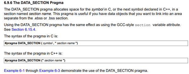

  • 不知道我是否理解了您的意思。若是没有正确理解的话,请您指出。
    您现在是想将数据放到flash的指定位置?
    若是需要将某个变量存放到某个特定的位置,则利用#pragma DATA_SECTION指令。
    因为利用CCS进行芯片编程时,如果不指定变量的存储位置,那么编译器会自动给变量分配存储位置。
    在下面的文档中有详细描述
    https://www.ti.com/lit/ug/spru514w/spru514w.pdf
  • 感谢您的解惑,但我要的不是这个操作,我现在是想把can通信接受到的一些机器设定值存在flash中,掉电后仍然可以保存。这些设定值可以通过上位机用can随时来修改。您说的那种方式是不可以任意修改已经存好的数据。

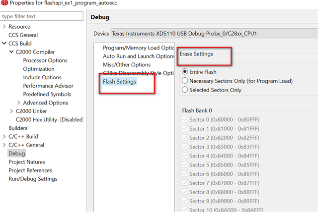

    其中代码内的参数 Bzero_Sector6_start 即 Start address in Flash for the data and ECC to be programmed
    您可以自己选择存放的地址。
    修改的话,也是可以通过上面的代码来擦除后重新写这段flash
    若是这段地址内的数据需要一直不擦除(即使重新烧录程序),则可以使用下图内的选项来设置
