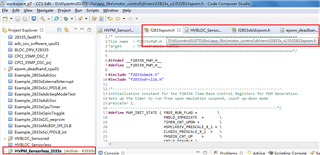

    首先说明一点,C2000系列各芯片手册中对TBCLKSYNC的描述以及配置ePWM时何时置1何时置0的描述是没有问题的。
    问题出现在PWM_INIT_MACRO或BLDCPWM_INIT_MACRO宏函数中。
    以PWM_INIT_MACRO为例,该宏函数位于:
    以D:\ti\controlSUITE\development_kits\HVMotorCtrl+PfcKit_v2.1中的HVPM_Sensorless_2833x为例,
    在时钟使能部分,就已经将TBCLKSYNC置1了
    您可以尝试如下操作:如果在时钟使能部分,不将TBCLKSYNC设置为1,在main函数中调用PWM_INIT_MACRO宏函数后再将TBCLKSYNC配置为1,即类似您举例的2837x示例代码,而这也是C2000数据手册中给出的配置顺序,如下所示代码:

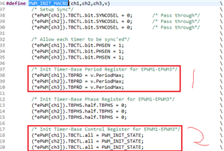

    造成上述现象的原因,我认为应该是这样,来看PWM_INIT_MACRO这个宏函数中的以下部分:

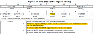

    对于TBPRD,希望的配置方式是立即写入,不使用TBPRD的shadow寄存器
    上图为PWM_INIT_MACRO函数和TBPRD写入相关的部分,代码块1将希望的周期寄存器值写入到对应的TBPRD中,这里需要注意的是,此时的写入操作,是将数值写入到各TBPRD的shadow寄存器中,因为默认情况下,TBPRD的shadow寄存器是使能的:
    随后执行的代码块2,又将TBPRD的写入方式改变了,变更为立即写入,因为在PWM_INIT_STATE中配置了TBPRD的写入方式为PRDLD_IMMEDIATE,这将导致在代码块1写入到TBPRD的shadow寄存器中的数值将无法更新到active TBPRD中,从而造成TBPRD写入失败。

    3.此时TBPRD的shadow也是使能的,shadow写入到active的条件为:
    the active register will be loaded from the shadow register when the timebase
    counter equals zero.
    综合以上3点,数值应该是能从shadow写入到active的,不过这可能是一种临界状态。
    综上所述,总结如下:
    1.如果再配置ePWM单元前,将TBCLKSYNC置1,同步各ePWM单元时钟,而随后的配置中又没有改变各ePWM单元的时钟分频。如HVPM_Sensorless_2833x例程,各ePWM单元使用的就是150MHz的系统时钟,PWM_INIT_MACRO并没有改变TBCTL寄存器的时钟预分频部分,此时的各ePWM单元也都是同步的,应该没有问题
    2.PWM_INIT_MACRO中的代码应该有问题,合理的方式应该是首先决定对TBPRD的操作要不要使用shadow方式,随后再对其进行写入操作。也就是应将PWM_INIT_MACRO中的代码块1和代码块2互换,然后再按照数据手册中所说的先将TBCLKSYNC置0,再配置ePEM,最后将TBCLKSYNC置1,就没有问题了。
