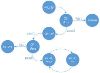

  • 确实,C2000的IIC例程理解起来不是太容易。我也来分享一个比较实用的代码,这是我根据例程修改的对IIA226电源监控IC的配置和数据读取代码
    链接:pan.baidu.com/.../1j9snOvMBAq-WbsU4q0izjg
    提取码:emou
    大家可到上面的地址下载相关文件
    基于状态机的编程,如下图:
    op = operation
    ck = check
    op_cfg :写配置寄存器
    CK_data:回读写入数据进行校验
    op_cfg:写calibration寄存器
    op_rd_bus_v:读取bus电压
    op_rd_cur:读取电流
