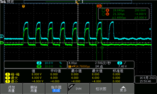

我们在使用DSP28035过程中发现, CSFA/CSFB使能DPWM时会出现漏波的情况,请问漏波的原理是什么,我们如何解决这个问题?
下面的代码是CSFA/CSFB的控制,出现的现象如下图(波形为1B与2B);

在开关驱动时,都有可能出现先使能与后使能不同步的情况,并且1A/2A、1B/2B都可能出现。

  • 你好,根据图示,你说的应该是PWM封波不完整吧?这个情况是每次都会出现还是偶尔会出现一次?
  • 偶尔出现,我自己判断是1B/2B使能分别在零点的前后,导致一个有波一个没有,不知道这个猜测对不对。

    我上面的代码是在完成初始化之后开始运行的,中断时间是100us,每隔几个毫秒就会开关CSFA/CSFB寄存器,在每次开关的时候会有概率出现,并且此时操作PWM开关的只有这段代码。
  • 另外,我在CSFA/CSFB使能前后关闭时钟(代码如下),这个问题能够解决,但会引入新的问题。
