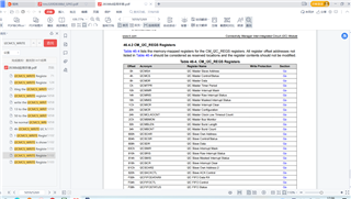

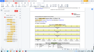

  • I2CMCS_WRITE 和  2CMCS是什么关系?为什么offset是一样的,功能不同,两者offset都是相对于谁的?

  • 有没有回复,地址为什么重复的(offset),FAE太水了,写了两天都没搞定
  • 目前还没有回复,我又追问了一下
  • FAE说  寄存器可以设置为读和写的内容不同   我就想不通,同一个地址1就是1 就是0,而且write寄存器为啥就不让看呢
