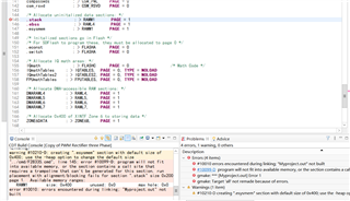

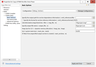

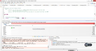

程序中报错入上图,是否修改RAMM1大小还是修改下图中的一些参数
这取决于您需要的堆栈的大小,若是不需要那么大堆栈的话,您可以改小一些

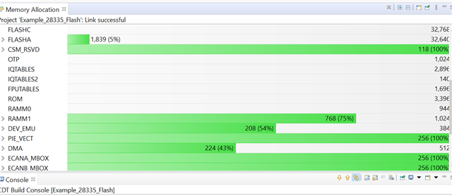

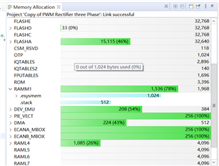

您可以使用CCS的view-->Memory Allocation看一下
