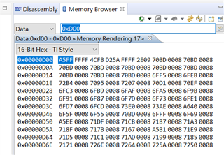

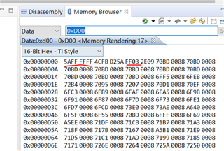

1) 在EMU_BOOTPIN_CONFIG地址写入0x5AFFFFFF,同时在EMU_BOOTDEF_LOW地址对应的低8位写入0x03(BOOTDEF.BOOTDEF0=0x03)
2) 如果芯片在单机时可正常运行,例如GPIO24和GPIO32电平都为高(默认进入boot to flash),则在EMU_BOOTPIN_CONFIG地址0xD00写入0xA5FFFFFF即可。
实际测试了两种方法,都没有效果,程序仍停留在0x3FB02A 而无法继续运行, 而需先点击restart,程序方可正常运行。请TI的工程师分析验证一下该帖子内容是否正确?谢谢!

1、程序是使用的28004x_generic_flash_lnk.cmd
2、如帖子所述,修改的是仿真调试用的EMU-BOOTPIN-CONFIG和EMU_BOOTDEF,这个是可以重复修改的,不是一次性的Z1-OTP-BOOTPIN-CONFIG和Z1-OTP-BOOTDEF
