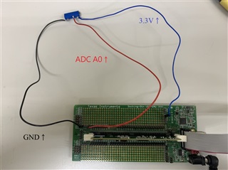

我為boost pid電路設定了ADC、中斷,
previous_error = 0
integral = 0
start:
  error = setpoint - measured_value
  integral = integral + error*dt
  output = Kp*error + Ki*integral
  previous_error = error
  wait(dt)
  goto start
並預期用PID控制boost output voltage,我在f28335上接了adc A0腳位(如附圖)
並使用可變電阻10k,模擬在AO收到的電壓/100/4095*600(模擬輸入0~600輸出電壓)
目前遇到的問題是CMPA.half.CMPA會額滿
請問我該加上什麼限制條件,當boost output來讓我的pid控制器,能夠控制pwm?
