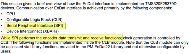

controlSUITE中 position manager 只有上述三种位置编码器信号接口例程?
请问是否有SPI的?
请问结合这个套件 使用launchxl F28379D
是不是可以跑SPI编码器的位置环
我看介绍好像是这样 是我理解的不对吗
您可以看一下
SPI的话,充当的是通信的角色。在该方案下,编码器部分的话,是通过EnDat interface来实现的
EnDat interface是一种以SPI为基础的 软件的通信协议 吗? 只是用于通信的软件协议做了一些改变 是吗?
抱歉,对此接口不是很熟悉。您可以看一下下面的文档
