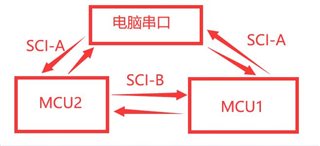

根据图示进行通信时,MCU2的所有SCI相关引脚都有数据信号,但MCU1的SCI-A的TX引脚经常没有数据发送,重新上电几次后MCU1的SCI-A又可以重新通信
每次开机都要连续重新上电几次才能正常根据图示通信,两款芯片均为TMS320F280049芯片
  • 两块板子的硬件都相同吗?有没有互换一下位置测试一下?或者说,硬件上能确保MCU1能运行正常吗?
  • 两块板子硬件相同,当我用XDS110调试器,调试MCU2时,MCU2的所有SCI都正常,而MCU1的SCI-A的发送端没有任何数据,其余SCI的数据正常
    当我用XDS110调试器调试MCU1时,MCU1的所有SCI都正常,而MCU2的SCI-A的发送端没有任何数据,其余SCI的数据正常
    当其中一个不正常时,重复上电又都能正常通信
    MCU的代码都是从电脑接收到SCI-A的数据时将数据从SCI-B发送给另一个MCU,另一个MCU在SCI-B接收到数据时将数据从SCI-A发送到电脑

  • 你好,这边看了一下你的程序,应该没有什么问题,“重启能运行”这点也基本说明程序可以运行。但是这个现象确实没有什么根据,我这边建议你在英文E2E论坛上咨询一下这个问题,英文论坛的工程师可能有其他建议可以参考。
    e2e.ti.com/.../c2000-microcontrollers-forum
  • 我去问问吧,先谢谢了
  • 已经找到问题在哪了,两个芯片通信时IO配置有问题,输出IO应配置为开漏输出,输入IO应配置为内部上拉输入
