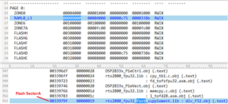

用TMS320F28335建立的工程,烧录到flash,编译时指定link order的顺序fast库在标准库之前,编译后的.map文件中有如下片段
可以看到,使用了fast库中的div_f32。但是从这个编译结果看,我认为div_f32可能是在flash中运行的。

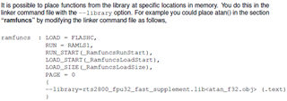

:\ti\c2000\C2000Ware_3_04_00_00\libraries\math\FPUfastRTS\c28\docs中的《FASTRTS_SW_LIB_UG》文档17页有如下描述:
这里介绍了如何将fast库函数加载到flash中并在RAM中运行的方法,这和将MainISR加载到某段FLASH并在RAM中运行的处理看起来有些类似。
问题1.由于是在编译的map中才看到使用了fast库的某函数,这里提到的ramfuncs如何定义呢?也就是说,我的C代码中并没有直接使用div_f32.
问题2.如何修改官方提供的F28335.cmd使标准库和fast库是使用的函数加载到flash但是在RAM中运行呢?
  • 找到一个第三方网站有介绍库函数搬移的,你可以参考一下:https://cxyzjd.com/article/finhaz/104345392
    简单来说,如果
    --library=rts2800_fpu32_fast_supplement.lib (.text)
    {}中的部分就是会搬移到ram中运行的部分,如上设置就是把整个库搬移到ram中
    而要将库中的部分文件搬移到ram中,那么只要将需要搬移的部分加到库名称的后面就可以了,比如要搬移atan_f32的话就是
    --library=rts2800_fpu32_fast_supplement.lib<atan_f32.obj> (.text)

    我又试了一下,修改前的F28335.cmd片段如下,我先把增加的代码注释掉
    这时的编译处的.map文件如下
    可以看到,div_f32.obj位于Flash SectorA,大小为0x19,此时RAML0_L3的使用的空间大小为0xC75

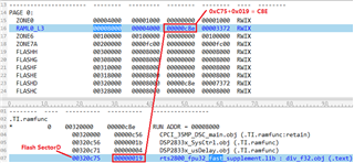

    将F28335.cmd的注释取消
    得到的最终编译结果片段如下
    div_f32.obj加载到Flash SectorD,RAML0_L3使用空间大小变为0xC8E = 0xC75 + 0x19,从而实现了div_f32加载到Flash最终搬移到RAM中。
    您提供的第三方链接同样对我很有帮助,我之前确实没有注意过Main_ISR定位到“ramfunc”,但是Main_ISR中的子函数还是会停留在Flash中运行的问题。
