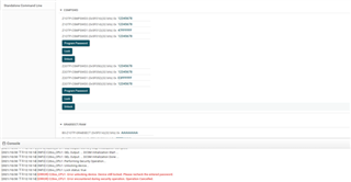

1.4  下载程序到FLASH,程序不运行了.
1.5   想再次下载程序,芯片锁死了
                   对应的CCS设置为下图
下载程序图
1.5   UNIFLASH软件
  • 程序不运行跟芯片是否加密没有直接关系,你的程序如果在没有加密的状态下能成功下载到flash并运行,那么加密后表现应该一样。
    芯片锁死后有进行解密处理吗?否则是无法再次下载程序的
