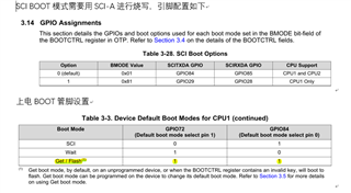

您好,我在使用28377D时,想要进入一次SCI_bootloader模式(利用C2Prog软件将hex文件烧写进芯片),在官方手册中我看到下面的内容:
按照我的理解,是指先将GPIO72置低,GPIO84置高,然后芯片会进入一次SCI_bootloader模式,这时再通过gpio84、85组成的的SCI引脚进行烧写。
以下是我的问题:
1、请问我上述的理解是否正确?
2、如果正确,那么我想问上电时GPIO84已经被置高,那么是如何通过它和85进行传输数据,84的电平还能变换吗?
3、在进入一次SCI_bootloader模式后,只能通过gpio84、85组成的的SCI引脚组成的引脚进行烧写吗?还是说任意一对可以配置程SCI模式的引脚都可以烧写?
  • 1、是的,理解正确。
    2、可以变换,通过外部加一个弱上拉,可以实现在芯片启动的时候判断为高电位,启动完成进行程序运行的时候不受弱上拉影响。
    3、是的,默认是SCIA(GPIO84/85)才能进行boot。如果要修改的话似乎要牵扯到OTP寄存器,比较麻烦。
    All the peripheral boot modes that are supported use the first instance of the peripheral module (SCIA, SPIA, I2CA, CANA, and so forth).
