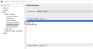

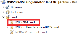

将instaspin-motion中lab13b项目进行了修改,并想要烧写到DSP的FLASH中,可实现掉电重启程序也能跑起来
下面是我的设置
发现,工程可以编译成功,正常在线调试也没有问题;
但是当把.out文件烧录到板子上后,第一次程序也能按照预取运行;
但是如果此时板子按下reset复位,程序就没有响应了;当然,断电后,再接上板子,程序也没有响应
不知道是什么原因造成的;请问可以帮我看看吗?
