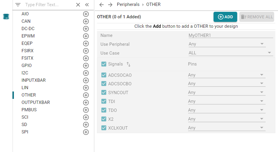

你好,使用sysconfig生成syscfg文件后,放入ccs的工程目录下,发现并没有DCSM配置的选项。是还没有支持吗?
另外,280049的BOOT模式怎么配置比较方便?谢谢。

不知道你的CCS版本是多少?TI有提供DCSM的例程,里面有配置.syscfg的:C:\ti\c2000\C2000Ware_3_04_00_00\driverlib\f28004x\examples\dcsm
另外,你指的是通过配置GPIO口配置boot模式还是要修改默认的boot引脚之类的配置?前者在datasheet中的boot mode部分会有说明如何配置引脚电位,后者在.syscfg文件中的DCSM CONFIGURATION部分,Configure boot setting中可以修改,但修改这个就比较复杂了。
CCS用的是10.3版本的。
就是说修改BOOT_DEF里的BOOT模式(改为从FLASH启动)。DCSM的那个例程我看了,但是sysconfig的芯片型号是280049C的,然后也没法改成280049,所以就新建了一个sysconfig的配置导入到我自己的280049的ccs工程中,但是发现却没有DCSM的选项了。
另外,除了通过修改led_ex2_blinky_dcsm例程然后烧录运行一次来修改BOOT模式 和 DEBUG下使用On-Chip Flash修改之外,还有没有其他方法?谢谢。

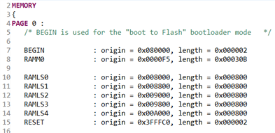

请问boot mode改为03--从Flash启动后,上电运行不起来可能是什么原因?程序已经烧写进FLASH了(从FLASH_BANK0_SEC0起始)。

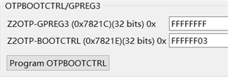

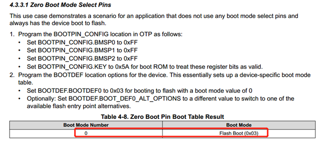

Z2OTP-BOOTCTRL应该是写入OTP的寄存器,一般是不建议修改这里的寄存器值的。如果你之前有修改过其他值,那么再修改就是无效的,只能修改一次。另外,还是第一次回答中的问题,你到底是要哪种修改boot模式。如果只是像flash启动,那么配置对应的boot引脚电位就可以了,在datasheet中搜索boot mode就可以找到引脚电位该怎么设置。
你好。之前说的就是配置成这个模式。可能当时我没上传截图,没表述清楚。已经咨询你们FAE解决了。谢谢您的解答。
