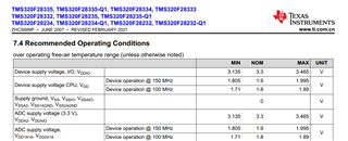

采购了一批TMS320F28335的开发板,其采用AMS1117-1.8芯片输出1.800V为DSP内核供电,使用时发现其能够在150M频率下正常工作,官方数据手册推荐使用1.9V电压为内核供电,请问下长期如此使用会有何影响?
