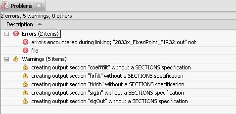

将从controlSUITE中的F2833x FIR 32-bit例子导入到CCS5.2中。在Debug模式下正常编译通过,但在Release模式下遇到了问题。编译报错:
在Console中描述问题的某一点是:
"D:/workspace_v5_2/F28335_FIR32_Example/lib/C28x_FixedPoint_Lib.lib<fir32.ob
   j>" specifies ISA revision "C2800", which is not compatible with ISA
   revision "C28FPU32" specified in a previous file or on the command line
error: file

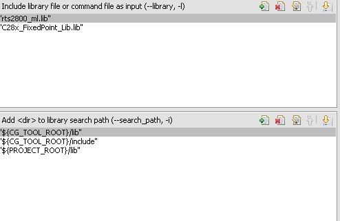

在Project Properties中的对库文件的link是这样设置的
同样的link设置在Debug模式下未曾遇到上述错误。
在CSDN一则博客(http://blog.csdn.net/vvzaixian/article/details/7067208)上看到这样一句话,“rts2800_ml.lib用的是大存储模式,在需要烧写FLASH时必须用这个库”,如果正如其所说,编译应该正常通过才对。

  • 参考Debug,把cmd文件修改下
  • 在F28335中添加如下代码时,不再出现waring。
       firldb   align(0x100)> RAML1    PAGE = 0
       firfilt   : > RAML1    PAGE = 0
       coefffilt align(0x100)>RAML2    PAGE = 0
       sigIn   : > RAML4     PAGE = 1
       sigOut     : > RAML2    PAGE = 0
    添加的位置如图所示,
    但是错误依然存在,估计应该还是链接的库的问题。

            我最近对F28335.cmd文件和源代码进行了修改。在cmd文件中添加了以下部分:
            /*Added by lbbxsxlz*/
            firldb   align(0x800) > FLASHH   PAGE = 0
            firfilt align(0x800) > RAML1   PAGE = 0
            coefffilt align(0x800)> RAML2   PAGE = 0
            sigIn align(0x800) > RAML6   PAGE = 1
            sigOut align(0x800) > RAML7   PAGE = 1
            添加这些后能成功消去警告。但是编译依然存在问题。

  • Ken,
    1. 按你的设计要求,并不需要release模式,在debug模式生成.out文件烧写到芯片就可以了。另外你说的程序固化有什么特殊意思吗?
    2. 你使用F2833x,有没有在属性配置中配置fpu,我记得有一次我编译浮点芯片工程,没有在属性配置中配置fpu0,就会有这个错误出现。
    Eric

    我在编译选项里添加了浮点支持(如下图),但不是你说的fpu0,而是fpu32,源于其下拉菜单也只有fpu32,fpu64,softlib这三个选项。
    另外我在查询Debug模式与Release模式有啥不同的时候,发现在CCS3.3中的Project ->Build Option ->Generate Debug的配置不同,Debug模式中选择Full Symbolic Debug,而Release模式下是NO Debug。但我在CCS5.2中发现不管是Debug模式还是Release模式,默认的选项都是Full symbolic debug(symdebug:dwarf,-g),见图。这又是为何?能详细描述下Release对代码做了哪些方面的优化吗?我并未在spruf514e这个文档内找到详细的答案。
    至于程序固化,我发现我进入了习惯性的误区。因为我之前都是在Debug模式下,在RAM中调试,而用Release模式下通过的可执行文件烧写到flash中。这个误解一直耽误了我的进度,目前程序烧写的问题我已了然于胸。当然,这得益于您的指点。因此现在不会因这个问题存在而阻碍项目的进度了。
