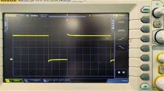

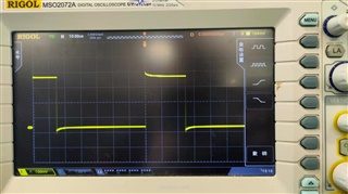

我测试过了,我这边使用的是F27379D的launchPAD,测试下来是没问题的,3组PWM的6路波形都能测到,这是波形的照片,PWM的占空比会在接近0~100%之间变化:
所以你可能要测试一下你的硬件是否有问题。
