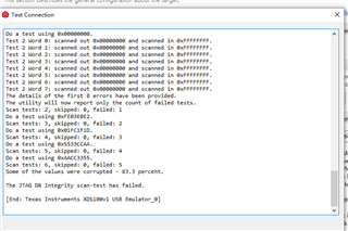

刚买的新器件,但是我直接用ccs连接连接不成功,是有什么流程吗?希望给新的详细的连接步骤,我看了其中很多的文件,都是很老的软件介绍,现在新的软件我无法找到需要的按键。希望详细介绍ccs连接器件步骤

按照上面的说明进行硬件设置(跳冒,开关等等),特别是2.1章节的硬件设置说明,基本就能正常运行了。
一般硬件设置正确的话,软件方面与CCS的连接就按照普通的芯片连接流程操作就可以了。套件对应的例程和各自文档在这里:C:\ti\controlSUITE\development_kits\HVMotorCtrl+PfcKit_v2.1
如果完全按照2.1的说明设置的话连接应该是没问题的啊,因为这个套件我以前也测试过,是可以正常连接和运行程序的。
有没有办法测试一下板子本身是否能正常运行?比如将控制卡插在其他Docking Station上测试一下。
