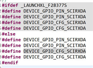

  • #define DEVICE_GPIO_PIN_SCIRXDB 19U         //28U // GPIO number for SCI RX
    #define DEVICE_GPIO_PIN_SCITXDB 18U         //29U // GPIO number for SCI TX
    #define DEVICE_GPIO_CFG_SCIRXDB GPIO_19_SCIRXDB       //GPIO_28_SCIRXDA // "pinConfig" for SCI RX
    #define DEVICE_GPIO_CFG_SCITXDB GPIO_18_SCITXDB         //GPIO_29_SCITXDA // "pinConfig" for SCI TX
    按照开发板上面定义的

  • 不好意思,这块板子的话我这边没有,但是我看你的配置应该没什么问题,唯一的问题就是你是在#ifdef _LAUNCHXL_F28377S下面该的,还是在#else下面改的?
    另外,还是要确认一下对应的硬件有没有输出?
    如果上述几点确认都没问题的话我再去问问其他工程师的意见。
  • 这个是执行#else下面的,不知道是什么原因。这影响什么吗?
  • 因为我看你使用的时launchPAD,有可能程序会自动定义到#ifdef _LAUNCHXL_F28377S下的代码去执行。因为我这边也没有这款板子,没办法测试。你可以两边都修改试一下
