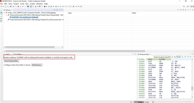

TMS320F28069: 程序下载后运行显示:Break at address "0x3ff4fa" with no debug information available, or outside of program code.程序无法运行,求解答,万分感谢!!
Part Number: TMS320F28069
Other Parts Discussed in Thread: C2000WARE, CONTROLSUITE
自己写的非常简单的点亮LED程序,在购买的28069开发板上可以正常运行。但是在自己做的28069板子上就出现:Break at address "0x3ff4fa" with no debug information available, or outside of program code这个问题,检查了板子的供电,仿真器接口端的电压都是正常的,但始终出现这个错误,不知是不是因为某些配置的问题。
  • 你好,这个问题是只在程序暂停之后才会出现还是运行就会出现?如果暂停才会出现,但程序能正常运行的话就没什么关系。
    另外,你可以试一下TI提供的例程,例程都是配置好的,不会出现某些配置问题导致的运行出错:C:\ti\c2000\C2000Ware_4_00_00_00\device_support\f2806x\examples\c28\gpio_toggle
    另外,可以看一下这个帖子的回复,是否会有所帮助:e2e.ti.com/.../2680595
  • 谢谢您的回复!这个问题目前程序一运行就会出现。这个例程是需要安装另外的软件吗,我在controlsuite里没找到这个路径
  • 已解决,是硬件上的看门狗电路导致的,将看门狗复位信号线断开,程序即可正常运行。
