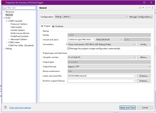

使用例程:C2000Ware_4_00_00_00\device_support\f2833x\examples中的GPIO_toggle
CCS版本:新安装的CCSv11,设置没有更改
板子:研旭开发板
例程build没有问题,load program没有问题,单步调试没有问题,但是点击Resume运行时,就显示停留在0x3ff9ce。更换过开发板,仿真器,仿真线,CCS版本都没有效果。
以下为General设置

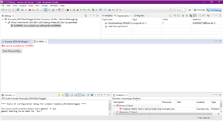

  • 你好,我看到你仿真的时候,程序是没有烧写进芯片的?芯片里面显示的是no symbols are defined。是因为报错之后才变成no symbols are defined的吗?
    另外,你有没有controlSUITE?如果有的话试试低版本的CCS跑controlSUITE中的例程,看看是否还有同样的问题。如果还有同样的问题,那你可能要联系板子的生产方确认是否有问题了。

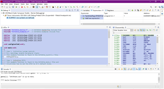

  • 您好,我是使用的emulator模式,没有把程序烧写进芯片。在点击DEBUG(小甲虫)之后,然后直接点击Resume按钮,GPIO的值没有变化,所以我觉得程序没有正确运行。此时点击暂停按钮,便出现如上图所示停留在0x3ff9ce的情况。
    尝试使用了CCS6运行controlSUITE中的GPIO_toggle例程还是出现了类似错误。如下图所示。
    开发板本身应该没有问题,因为在另一台电脑上成功运行了。
  • 也就是说,板子硬件没问题,使用的软件是例程也没问题。那么问题只能聚焦在CCS和电脑上了。目前来看最有可能是电脑配置或者软件冲突导致的CCS运行不正常。
