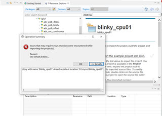

在CCS6.0中导入官方例程,软件包和controlSUITE都已经下载,APP Center也已经更新到最新,不知道因为什么总是报错

软件提示在D盘路径下已经存在这个工程了。你可以看一下在这个路径下是否有相同名称的工程,如果有的话删除工程文件夹就可以了。
另外,你选择的CCS版本6不太建议使用,这个系列版本的CCS问题比较多,可以尝试使用其他版本:https://www.ti.com.cn/tool/cn/CCSTUDIO?keyMatch=&tisearch=search-everything&usecase=partmatches#downloads
然后,controlSUITE现在也已经不再更新了,现在C2000的软件更新都在C2000ware中,你可以下载安装使用C2000ware中的例程:www.ti.com.cn/.../C2000WARE
