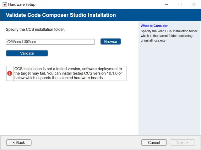

想用MATLAB进行仿真,链接时提示CCS版本太高,应该下载CCS10。请问应该怎么解决?
你好,你的意思是当前电脑安装的是CCS11,但是提示版本太高,需要安装CCS10.1?
可以试一下安装旧版CCS10.1:www.ti.com.cn/.../CCSTUDIO
