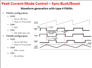

按照下图3进行配置,下面是我电路的实际波形,绿色是PWM1A的驱动,紫色是PWM1B的驱动,黄色是引出的CTRIPOUT信号,现在有个问题 ,PWM1A是设置的TZA.FORCE LOW 动作,但是可以看到CTRIP信号到来时,经过了一定时间的延时,PWM1A才关断,延时时间好像跟我设置的DBRED(80ns)差不多,但是理论上TZA不经过DB的呀,不该有这个延时呀。
  • 你好,你测试的是CMPSS模块控制TZ模块拉低PWMA吗?看波形似乎看不出两者有什么动作关系啊。TZ是one ***?关键两种模式似乎都跟图片上的波形对不起了啊
    有没有参考过TI例程:C:\ti\c2000\C2000Ware_4_00_00_00\driverlib\f2837xd\examples\cpu1\epwm
  • 是的,TZ是CBC 计数器为0的时候清除的,动作关系是比较器输出信号TRIP为高时拉低PWMA呀,但是TRIP为高时,PWMA并没有马上被拉低
  • 这里可能需要你上传一下关键部分的配置代码。选择插入里面的代码上传,选择C语言格式的
  • // Included Files
    //pin define      Cmpss3 CMP3IN_P  to B2   vo_sense to A1    改EPWM6的话  ADC soc信号要改  EPWMENCK信号要改  TRIP路径EPWM bar   ET事件  低输入时不正常
                      //PWM1A TZA-FORCE LO  1B 在AQ中 T1事件动作通过同步TRIP EVENT
    #include "F28x_Project.h"

        //Configure TRIP4 to be CTRIP3H
        EPwmXbarRegs.TRIP4MUX0TO15CFG.bit.MUX4 = 0;   // 0.4 是CMPSS3的CTRIPH
        //Enable TRIP4 Mux for Output
        EPwmXbarRegs.TRIP4MUXENABLE.bit.MUX4 = 1;
        // Enable PWM
        EPwm1Regs.TBCTL.bit.CTRMODE = TB_COUNT_UP;
        EPwm1Regs.CMPA.bit.CMPA =95;   //max duty limit  97/117 考虑了死区  0.82最大占空比
        EPwm1Regs.CMPB.bit.CMPB =95;      //max duty limit  97/117 考虑了死区  0.82最大占空比
        // Set actions   AQ也配置 实际上A是通过跳闸
        EPwm1Regs.AQCTLA.bit.ZRO = AQ_SET;      // Set PWM1A on event A, up count
        EPwm1Regs.AQCTLA.bit.CAU = AQ_CLEAR;    // Clear PWM1A on event A, up count  限制最大占空比防止一直高电平
     //   EPwm1Regs.AQCTLA2.bit.T1U = AQ_CLEAR;   // Action when event occurs on T2 in UP-Count
        EPwm1Regs.AQCTLB.bit.ZRO = AQ_SET;      // Set PWM1B on event B, up count
        EPwm1Regs.AQCTLB.bit.CBU = AQ_CLEAR;      // Set PWM1B on event B, up count  最小占空比限制
        EPwm1Regs.AQCTLB2.bit.T1U = AQ_CLEAR;   // Action when event occurs on T2 in UP-Count  1:DCAEVT2发生时动作
        EPwm1Regs.AQTSRCSEL.bit.T1SEL = 3;      // 0:DCAEVT1, 1:DCAEVT2, 2:DCBEVT1, 3:DCBEVT2 有TI T2事件  DCAEVT2事件被配置为异步跳闸 能否应用于B的T1事件触发

          EPwm1Regs.TZSEL.bit.DCAEVT2 = 1;            // Enable DCAEVT2 as a CBC trip source for this ePWM module
          EPwm1Regs.TZCBCCLR.bit.DCAEVT2 = 1;   // Clear Flag for Digital Compare Output A Event 2 selected for CBC
          EPwm1Regs.TZCLR.bit.DCAEVT2=1  ;       // Clear Flag for Digital Compare Output A Event 2

          EPwm1Regs.TZCLR.bit.CBC=1  ;            //Clear Flag for Cycle-By-Cycle (CBC) Trip Latch 清除中断标志TZFLG
                                                   //  0: Has no effect. Always reads back a 0.
                                                   //  1: Clears this Trip (set) condition.
          EPwm1Regs.TZCLR.bit.CBCPULSE=0;     //00: CTR = zero pulse clears CBC trip latch. (Same as legacy  designs.)
    //------------------B通道 DCBEVT2--------------------------------------
      //   EPwm1Regs.TZSEL.bit.DCBEVT2 = 1;            // Enable DCAEVT2 as a CBC trip source for this ePWM module
      //       EPwm1Regs.TZCBCCLR.bit.DCBEVT2 = 1;   // Clear Flag for Digital Compare Output A Event 2 selected for CBC
      //       EPwm1Regs.TZCLR.bit.DCBEVT2=1  ;      //
           //  EPwm1Regs.TZCLR.bit.CBCPULSE=0;     //00: CTR = zero pulse clears CBC trip latch. (Same as legacy  designs.)
         EPwm1Regs.TZCTL.bit.TZA = TZ_FORCE_LO;  /* EPWM1A will go low 这是锁存的*/
       //  EPwm1Regs.TZCTL.bit.TZB = TZ_FORCE_LO;/* EPWM1B will go low */
         EPwm1Regs.TZCTL.bit.TZB = TZ_NO_CHANGE; /* EPWM1B has no action   在AQ中动作*/
      // EPwm1Regs.TZCTL.bit.DCAEVT2 = TZ_FORCE_LO;  // 10: Force EPWMxA to a low state    保护不用 通过T1 T2事件进行动作 可以避免直通 这是不锁存的
      //  EPwm1Regs.TZCTL.bit.DCBEVT2 = TZ_NO_CHANGE;  // 11: Do Nothing, trip action is disabled
     //   EPwm1Regs.TZCTL.bit.DCAEVT2 = TZ_NO_CHANGE;   //屏蔽DCA B动作 采用TZAB动作
        //  EPwm1Regs.TZCTL2.bit.ETZE = 1;   //0: Use trip action from TZCTL (legacy EPWM compatibility)   1: Use trip action defined in TZCTL2, TZCTLDCA and TZCTLDCB.   Settings in TZCTL are ignored
        EPwm1Regs.DCTRIPSEL.bit.DCAHCOMPSEL = 3;       // Trip IN4       3
        EPwm1Regs.DCTRIPSEL.bit.DCBHCOMPSEL = 3;    // Trip 4    3
        EPwm1Regs.TZDCSEL.bit.DCAEVT2 = TZ_DCAH_HI;    /*000: Event disabled   DCAH为高 产生一个DCAEVT2事件
                                                         001: DCAH = low, DCAL = don't care
                                                         010: DCAH = high, DCAL = don't care
                                                         011: DCAL = low, DCAH = don't care
                                                         100: DCAL = high, DCAH = don't care
                                                         101: DCAL = high, DCAH = low  */
        EPwm1Regs.TZDCSEL.bit.DCBEVT2 = TZ_DCBH_HI;  //TRIP4 产生DCAH与DCBH事件,DCAH配置CBC跳闸触发TZA   ,DCBH配置为事件T1 用于B pwm
        EPwm1Regs.DCACTL.bit.EVT2SRCSEL =1;        // 0: Source Is DCAEVT2 Signal;  1: Source Is DCEVTFILT Signal  TZ路径
        EPwm1Regs.DCACTL.bit.EVT2FRCSYNCSEL =1;    // 0: Source is synchronized with EPWMCLK;   1: Source is passed through asynchronously  通过sync生成DCAEVT2.FORCE
        EPwm1Regs.DCBCTL.bit.EVT2SRCSEL =0;        // 0: Source Is DCBEVT2 Signal;  1: Source Is DCEVTFILT Signal
        EPwm1Regs.DCBCTL.bit.EVT2FRCSYNCSEL = 1;    // 0: Source is synchronized with EPWMCLK;   1: Source is passed through asynchronously
    //---空窗设置---事件过滤--可不配置--------------------------------------------------------------------------
        EPwm1Regs.DCFCTL.bit.SRCSEL = 1;            // 01: Source Is DCAEVT2 Signal
        EPwm1Regs.DCFCTL.bit.BLANKE = 1;            // 1: Blanking window is enabled
        EPwm1Regs.DCFCTL.bit.BLANKINV = 0;          // 0: Blanking window not inverted;  1: Blanking window inverted
        EPwm1Regs.DCFCTL.bit.PULSESEL = 1;          // 01: Time-base counter equal to zero
    //PWMSYNCSEL
        EPwm1Regs.HRPCTL.bit.PWMSYNCSELX = 0;         // EPWMSYNCPER is defined by PWMSYNCSEL  0 EPWM1

  • 代码已经上传了
  • 你好,因为我对CMPSS模块的掌握度也不高,所以需要将你的问题升级到英文E2E论坛。但由于现在是美国的节假日期间,没有工程师支持。需要等到1月3日之后才会有工程师开始接管论坛。需要麻烦你在1月3日之后再整理一个帖子发布一下新帖,到时候为你升级。(因为旧贴可能被刷下去,新帖的话系统有提示)
