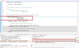

当我使用BackgroundTask时
__attribute__((interrupt("background"))) void Cla1BackgroundTask ( void ) { #ifdef BUCK_CONTROL_RUNNING_ON_CLA BUCK_runIsr(); #ifdef BUCK2_ENABLE BUCK2_runIsr(); #endif #ifdef BUCK3_ENABLE BUCK3_runIsr(); #endif #ifdef BUCK4_ENABLE BUCK4_runIsr(); #endif #endif if(CLAtest == 1) { CLLLC_HAL_setProfilingGPIO2();//GPIO22置高 CLAtest = 0; } else { CLLLC_HAL_resetProfilingGPIO2();//GPIO22置低 CLAtest = 1; } }
编译就会不通过,如图

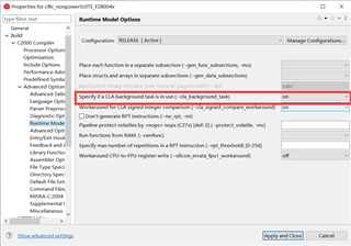

CLA 编译器不允许在后台任务中进行函数调用。允许使用内联函数,并且可以改为使用内联函数。
此外,确保编译标志 --cla_background_task(Advanced Options-> Runtime Model Options)已打开。
Background我是打开的

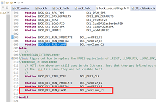

那又回到我之前问你的那个问题了
#ifndef __TMS320C28XX_CLA__ #define BUCK_DCL_CTRL_TYPE DCL_DF22 #define BUCK_DCL_CTRL_DEFAULTS DF22_DEFAULTS #define BUCK_DCL_SPS_TYPE DCL_DF22_SPS #define BUCK_DCL_SPS_DEFAULTS DF22_SPS_DEFAULTS #define BUCK_DCL_RESET DCL_resetDF22 #define BUCK_DCL_LOAD_PID DCL_loadDF22asSeriesPID #define BUCK_DCL_LOAD_ZPK DCL_loadDF22asZPK #define BUCK_DCL_UPDATE DCL_updateDF22 #define BUCK_DCL_RUN_IMMEDIATE DCL_runDF22_C5 #define BUCK_DCL_RUN_PARTIAL DCL_runDF22_C6 #define BUCK_DCL_RUN_CLAMP DCL_runClamp_C2 #else // //#####BEGIN_INTERNAL##### //todo Figure out how to replace the FPU32 equivalents of _RESET, _LOAD_PID, _LOAD_ZPK, _UPDATE //#####END_INTERNAL##### // NOTE: the above are still used in the CLA case. Just that they get defined out when compiling // the .cla file since they are not visible to it. // #define BUCK_DCL_CTRL_TYPE DCL_DF22_CLA #define BUCK_DCL_RUN_IMMEDIATE DCL_runDF22_L2 #define BUCK_DCL_RUN_PARTIAL DCL_runDF22_L3 #define BUCK_DCL_RUN_CLAMP DCL_runClamp_L1 #endif
对于这样的定义,你之前跟我说当CLA调用该头文件时"__TMS320C28XX_CLA__"会被定义就会执行"#else"的内容,而现在执行出来的效果是,CLATASK1调用有这个效果,而Background调用,没有这个效果

它报错的是不能使用这个

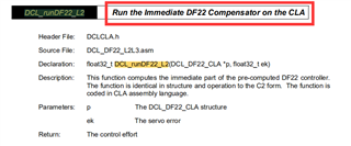

你的DCL的用户手册不是说这个就是给CLA用的嘛?难道你这个不是内联的?
还是说,调用的方式有问题,那就又回到这个问题了
怎么样才能让Background的任务调用CLA对应的DCL算法了
是的,此功能适用于 CLA,但它不是内联函数。 函数调用可用于正常的 CLA task。 只有Background task有这个限制。
