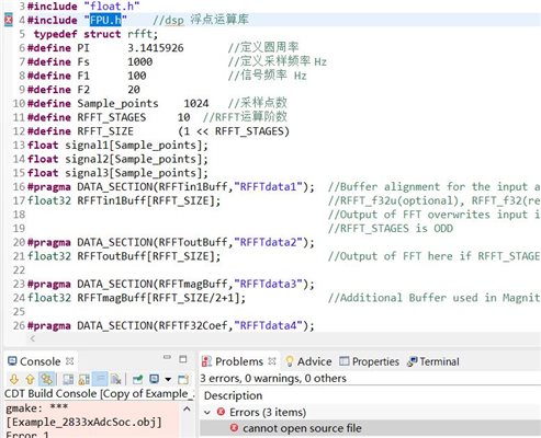

请问FPU.c文件打不开如何解决,在进行FFT时报错如下,是调用库调错了吗,该如何做呢
Part Number: TMS320F28335
Other Parts Discussed in Thread: CONTROLSUITE, C2000WARE
你好,FPU是封装好的库文件,是没办法打开的。
你是自己编写的程序还是用的官方例程?应该是你的库文件路径不对,试一下重新添加一下库路径。

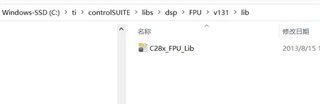

看一下工程里面添加的库路径下还有没有这个FPU的文件,没有的话重新添加一下,C2000WARE的路径在这里:
C:\ti\c2000\C2000Ware_4_00_00_00\libraries\dsp\FPU
controlSUITE的路径是这里:C:\ti\controlSUITE\libs\dsp\FPU\v131
