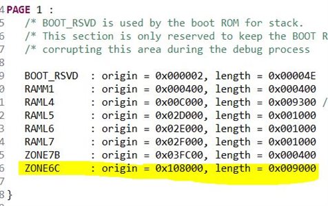

TMS320F28335: 对自定义存储位置的变量无法赋值
Part Number: TMS320F28335
由于FFT的需要,我用#pragma DATA_SECTION将数组定义到了特定位置,但之后无法对其赋值,代码如下

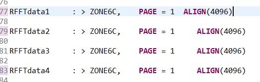

明明给RFFTin1Buff数组赋值了,可该数组却为0
以下为cmd的修改
请问这是为什么,该如何改呢
